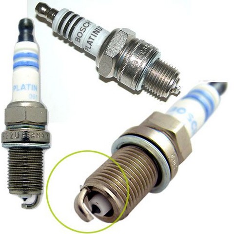

keny110
oki šráci..
..takze Densa kladiem..vdaka za rady..
..dam tam bud klasiky BRISK-y alebo BOSCH-ky (jednoiskristove)..BOSCH-
ky som pocul ze si chvali vela ludi..co mi na ne poviete??.. www.speedpro.cz/catalog/p
roduct_info.php?cPath=32_6
... ..Popis: Bosch Platinum spurkplug FR5 DP. For racing engines Favorit nebo Felicia. Cena za kus 96,- ceskych. Myslim ze cena absolutne prijatelna..
... ..Popis: Bosch Platinum spurkplug FR5 DP. For racing engines Favorit nebo Felicia. Cena za kus 96,- ceskych. Myslim ze cena absolutne prijatelna..11:09:36

Hessche
ty 3 bodovky potřebují podstatně větší napětí než obyč svíčky...120 apod má tak kolem 15000V a třeba feldy, kam patří 3 bodové svíčky mají až 30 000V...u nízkého napětí to bude házet slabou jiskru a když budeš mít trochu bohatší směs, tak ti to ty svíčky za chvíli sežere..a ne jen svíčky...za chvíli ti to vcucne i nádrž :-)...bude si to brát víc...logicky protože to bude hůř pálit, tím to hůř pojede a tím tomu budeš víc šlapat na krk...
