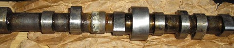

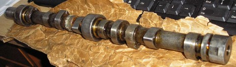

A ten nálitek o kterým jsem mluvil je právě ten na kterém ja ta barva. a některé vačkové hřídele se poznaj podle toho mezi kterýma palcema je.

FORM - zlomená ojnice
myslím že klavě to právě neodpovídá, eR vačka bude tedy asi modrá, tohle nevím, ale už víš co to není

David.
-> FORM: teoreticky pokuád to odpovídá barvám znaků na hlavách-že by byly schodný tak zelená je 120LS,hnědá 130,modrá 110L,bílá 110LS (R),

David.
-> FORM: no je to něco jako bílá barva,jsem tě blbě pochopil myslel jsem někde na kraji že je ta barva a spíš jen tečka,tohle jsem myslel že je nějaká špína...
pokud mě zrak nešálí, tak na to prostředním nálitku je bílý pruh, ne? Zelená je snad starší 120LS a 130, 110R měl tuším modrý nebo právě bílý, obyč 105/120 byly snad bez barvy. Zjisti si to.

David.
17:39:56
26.08.2007
26.08.2007
David.
druhá
17:37:05
26.08.2007
26.08.2007
David.
-> Gemini: tady máš fotku,ale pohledem to asi nikdo nepozná

-> David.: Hod jsem naky poradny fotky nekdo to urcite pozna.

některý vačky se dal poznat podle toho odlitku na hřídeli mezi vačkama. bohužel nevím která je která, ale když jsem nesl vačku na přebroušení, tak jen pohledem z dvoumetrů poznal že to je favorit.
