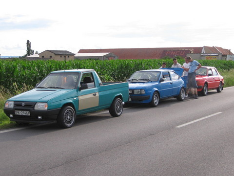

-> Vajda: jj biely dym z vyfuku, a daj ucho k saniu a tam ti to bude tak bublat a ked otvoris airbox alebo ho das dole bude tam troska vody4
itchymu sa to stalo pri ceste nazad domov z hrochac a spravil mu to gryzli za cca 2,5 hodiny :) a na foto je videt jak to dymiii3
zvětšit přehřívání - obrázek od haso vložen 22.08.2007 20:27:12
