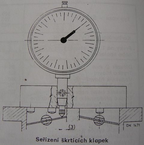

Tou nej metodou - obrazek

-> aDAm: Aha,tak díky za vysvětlení,on to vlastně King píše v druhém svém příspěvku..Teď už to krapet chápu,ale nechtěl bych to nastavovat

-> Pedros: ne mezi klapkou a stenou ne, jedna se o zdvih te klapky. a ty sroubky jsou na kraji jak jsou ty ovladaci mechanizmy na kraji hrideli

Já pořád nemám šajn o co go?Tam musí být mezera mezi klapicí a stěnou 0,1mm? A hlavně jsem si při čištění a opravy druhý komory nevšiml žádnýho doraz šroubku

tak ja som sa včera snažil tie klapky pošteľovať podľa kingovej metódy a musím povedať, že sa mi to zapáčilo :-) Prvá klapka v pohode, ale pri druhej som za toho otca nemohol povoliť jednu skrutku na klapke :-( a to boli klapky von pred 3 týždňami, len som teraz zbytočne zničil na tej skrutke hlavičku. Nuž tak som musel klapku dostať do "čo najzatvorenejšieho stavu" len s jednou skrutkou von.

-> mňesíc: Jo táák :) Tak ta mezera bude skutečně 0,000nic. Jde jenom o pootevření klapky o pár úhlovejch minut...

-> King: jasný, myslel jsem to tak, jaká vznikne mezera mezi klapkou a komorou po seřízení klapky úchylkoměrem o 0,1 mm. Ale bude to asi málo takže spárovky nejspíš nepoužitelné....

-> mňesíc: Obávám se, že pokud myslíš na spárový měrky, pak je to nerealizovatelný. Nejde o nastavení mezery meti okrajem klapky a stěnou komory, ale o nastavení 0,1mm rozdílu na kraji klapice oproti stavu úplnýho zavření - to se dá nastavit jedině tím "budíkem" a nebo jednoduše metodou "by voko" :)

-> minno: Tak znovu a srozumitelněji
Před štelováním se šroubek dorazu klapky o kus vyšroubuje, aby si klapka (rovněž s povolenýma šroubkama na hřídelce), co nejlíp dosedla do komory. A pak teprve zase příjde ke slovu ten dorazovej šroubek, kterým se nastaví zákl. poloha...

Moje metoda je hrubě nevědecká, ale zatím pokaždý fungovala :) Prostě za lehkýho poklepávání na klapku ji uvedu do co možná "nejzavřenějšího stavu" (dorazy jsou vyšroubovaný, aby nepekážely). Pak strčím prst na kraj klapky a současně ho opřu o stěnu komory. Začnu utahovat doraz až ucejtím, že se okraj klapky nepatrně pohnul - a v koutku duše tomu říkám ofset 0,1mm :)
Neprofesionální, nevědecké, ale aspoň pro moje potřeby funkční....

čus, nemáte někdo nějakej tip jak seřídit škrticí klapky 1. a 2. stupně když nemám k dispozici číselníkový úchylkoměr?třeba kolik otáček šroubu apod. díky.....
