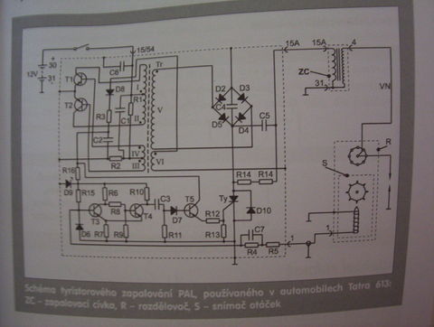

hmm ta dioda misto R5 je blbost 3

mno ja mel v planu odpojit C7 a R5 a pokud by pak nejel jeste otackomer tak vrazit misto R5 diodu a zdvihaci rezistor pro otackomer napojit na kladivko (př. 1k) protoze predpokladam ze otackomer nefunguje proto ze na kladivku nemusi byt skokova zmena z 12V na zem ale

Ale ten kondik tam neni kvuli odruseni !! - To ovsem nemeni nic na tom, ze u elektronickyho zapalovani je zbytecny - to je pravda. Pro to tatra zapalovani ho urcite vyhod!!
Problem je v tom, ze to tatrazapalovani je delany na indukcni snimac, takze je otazka jak to bude chodit s kladivkem, ale mohlo by.
Vyhodil bych C7 - protoze to jak modifikuje predstih je jednak navrzeny pro tatru a hlavne ta funkce muze zaviset i na vystupnim odporu toho cidla, coz je problem. Takze C7 ven, zkontrolovat jestli R4+R5 davaji v souctu nejakou rozumnou hodnotu a znovu zkusit.
Kazdopadne tohle je "kapacitni" zapalovani, ktere zvladne mnohem castejsi opakovani jiskry nez klasicky indukci ze skodovky. Toto castejsi opakovani jiskry bylo na tatre - na vzdory nekterym zdejsim uvaham- potreba a proto se sahlo k tomuhle slozitejsimu reseni.
Na skoduli to posleze urcite pujde modifikovat tak, aby to dobre chodilo. A melo by to byt lepsi nez defaultni zapalovani.

ted odrusovaci kondik u kladivka nema u elektronickyho zapalovani vyznam..pres kladivko nejdou proudy a neni na nem zapojena indukcka s kerou je ve vazbe ale skutecne by mohl ovlivnovat funkci el.zapalování. to ze je to zapalování z tatry s vice valci nema zadny vyznam.rozdelovac tatry tocil take 200ot. tudiz to musi stihat impulsy z kladivka...predstih ovlivnuji R4 R5 C7 pak nasleduje Schimtt.KO kerej spina tyristor..tot vse 6
zvětšit el.zapalovani z Tatry613 v š120 - obrázek od luta vložen 31.07.2007 19:06:03
