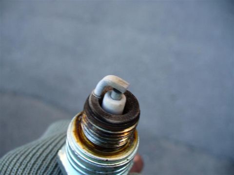

LiMaK - 742 forever
--SYNY: to myslis vazne??
svicky prece necernaji starim :-) elektrody na svickach:
CIHLOVE CERVENAJI
BELAJI
a CERNAJI
vse zalezi na tom v jake je motor kondici, jak spaluje....pokud jsou svicky CERNE a SUCHE, mas asi rozhasenou smes na karbecu.
pokud je mas CERNE A MOKRE tak svicka nepali dobre a lepi se na ni cerny nespaleny bordel a a nespaleny benzin
bile elektrody myslim znamenaj chudou smes a cihlove cervene elektrody jsou nejlepci.
pokud bych se v necem zmylil tak me opravte, ale myslim si ze svice zcernaj aji po minute nespravneho behu motoru! IKDYZ JSOU NOVE! staci aby z nejakejch duvodu blbe palila :-)
A syny jestli neveris, nekde na netu byly fotky jak vypadaj svicky a co to znamena...CERNA SVICE NEZNAMENA STARA SVICE!!!!!

no takze asi pred hodinou sem ho nastartoval jestli se to od vcerejska nejakym kouzlem nezmenilo
zamozrejme sem este zkontroloval vahadlo a seridil ,,, potom nastartuju a ejhle bezely jen 3 valce
ale asi po 10-20 sekundach trhaveho volnobehu chytl aj ten 4tej
takze zejtra si udelam vylet do mototechchny a na kovosrot ci vrakac jupí
dík kucííí

ahoj prominte ze zas otravuju ale opet mam problem
s nove nasazenym motorem
motor krasne chytl a bezel na 4 valce jako sen (byt bez vyfuku) ale nikam sem nejezdil .. rekl sem si ze kdyz tak klape tak odvzdusnim vodu volnmobeh byl lehce pres 800 .. odvzdusnil vse ok .. potom sem vymenil cidlo tlaku oleje bylo nefunkcni .. vymenil motor bezel a cidlo ok, ale potreboval sem popoject tak o 5 metru a motor zacal skubat a jit na 3 valce no uplne na pytel:( :( tak rikam necham ho schladnout a podivam se na svicky ,, svicky byly cerny jak cyp ocistil sem dal zpet a nic zas bezely jen 3 . skousel sem vymeni kabely vicko z jineho auta a zas nic ,,, ale o jednom problemu vim na prvnim valci je vahadlo saciho ventilu spatny spatny v tym ze nedrzi vuli (spatny zavit) otevrel sem ventil dekl a koukam vule kolem 0,60
seridil sem na 0,20 (mam nasazenyho favorita) nastartuju a zas nic
kurwa uz newim co s tim delat
tak krasne bezel a ted skube a kucka muze to byt ze to bylo nastartovany bez vyfuku? nebo co vas napada?
