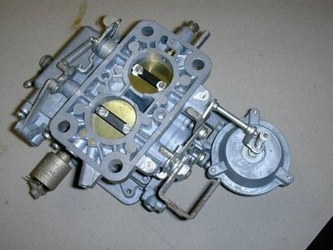

mno tady ted ctu na skoda110r.cz : Nejvýhodnější je na 120/130 pokud není upravená dát karbec z 1203. Z 613 má moc velký difuzory a seriovej motor to nevyužije, jen to chlastá a jede to úplně stejně.

-> Tom.t: hmm řekl bych že to je karbec z 1203ky..
21:14:17
28.07.2007
28.07.2007
nemel jsem čas to zkoumat, kupoval sem to narychlo pres aukro na posledni chvili, to učko me taky trochu prekvapilo
jo tady je stranka s aukci a dalsi fotky : aukro.cz/item214696110_ka rburator_skoda_120_novy_.h tml
20:48:30
28.07.2007
28.07.2007
-> Tom.t: hele mrkni na číslo toho karbecu.. moc bych za to nedal že ten na fotce vzhůru nohama bude EDSR 2909. teď jsem sehnal jeden uplně stejnej a má taky hliníkový výko toho ufa na podtlak a takový U"čko místo očka pro strunu na hřídelce první klapky.

sem si teď pořídil z aukra fungl novej edsr
