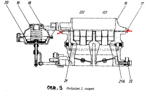

Pedros
Jinak to bylo tím kanálem co spojuje první a druhou komoru a zároveň ten co jde do druhý komory,oba byly ucpaný nějakou černou sračkou,proštouhnutí tenkým drátem pomohlo

Pedros
Hmm,tak po pár minutách dloubání drátkem se mi je podařilo proštouchnout,takže kanály podtlaku jsou průchozí..Asi si samým blahem tím drátem vydloubnu oko :)

Pedros
Teď ještě,jsou ty kanálky průchozí i mezi sebou? Myslím mezi první a druhou komorou? Když jsem prošťouchával ten kanálek do druhé komory,byl zaprasenej,ale nevím,jak zprůchodnit kanálek mezi první a druhou komorou,leda nějak vyndat tu zátku :(

Pedros
-> havlik: No jo,máš pravdu,je to těsnění toho víka viď? Mno bude to nejspíš to co říkáš,tak já na to kouknu a profoukám to Dík

-> Pedros: ty zátky podle mě bude 21 a 21A ty cos označil bude těsnění

Pedros
Jsou to ty zátky (šipky)?

-> Pedros: Záslepky vzdušníků pro ovládání 2. klapice jsou symetricky po stranách sytiče. Pro klid svědomí je můžeš vyšroubovat a buď profouknout nebo prošťouchnout drátkem. Netěsnost na přechodu mezi tělem karbu a víkem jsem taky - rohy karbu tělesa byly jakoby vystouplí směrem nahoru. A když už se diagnostikuje to ufo, tak je potřeba testovat tu těsnost při různým náklonu osičky membránky a nebo rovnou radši zkouknout membránu při rozebrání ufa. Membrána praská v záhybu u středu a v některejch polohách to i těsní...
