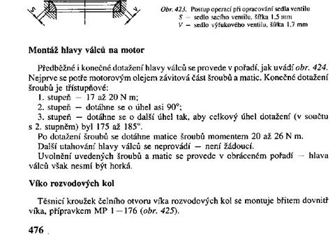

-> minno: mám 742.136
jako všem na rovinu dělám to porvý, tak mi prosím poraďte, musím zítra jezdit a jsem fakt nasranej už

-> Karel.: karle karle, bud si teraz kupil iny motor alebo mas 136ku, tak co?

ta 3 rada to jsou ty matice na oku nad zdvihatkama.. tema se zacina s povolovanim.. jinak je to stejny. .

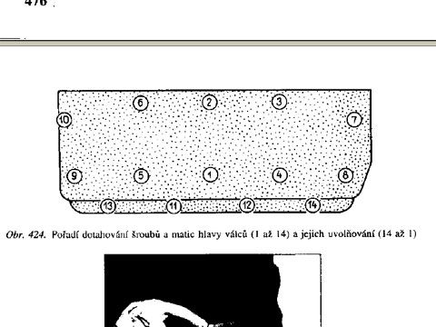

-> Karel.: 130 má uplne stejnou hlavu co se montaze tyka jako 120-tka, t.j. jsou tam jenom dva imbusy na kozlikach vahadel, ostatni srouby jsou obycejny na 14 gola orech...
si si to patrne pomylil s hlavou hlinikovou , tam jsou imbusy, nejdriv si ujasni co to mas za motor

-> Karel.: 130 má litinovou hlavu a pořadí je stejné jako 105-130

-> petr s: to asi ne, v andrtovi je povolování šroubů jiný, jsou tam 3 řady imbusů a na 130 jen 2 řady!!!

-> Karel.: to je stejné

Karel.
nemáte někdo obrázek jak utahovat šrouby a jakým momentem?v andrtovi je jen na 120
děkuju moc!!!
