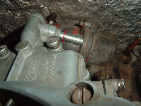

jeste se da pouzit jako pojistka drat ktery se uvaze za hadicovou sponku co drzi hadici na tom natrubku a druhy konec privazat za karbec. Sice to neni buhvijak vzhledne reseni ale funguje to.
17:10:26
19.07.2007
COL
zkusit zalepit expoidem na kov - nebo lip treba Belzonou. Jde to i opatlat z venku.
Zakladem uspechu je mit spravne dlouhou nebo upevnenou hadici, aby se zbytecne moc nebimbala... Ovsem u lpg musi byt dost dlouha, protoze ventil je na pevno zatimco karbec lita z motorem a prilis kratka hadice zkurvi rychle i zcela novy vicko.
Ten zavit muzes zkusit taky, ale ta slitina je dost maslova.

-> ondie: -> Tom.t: to naprostý súhlas52,ale nemám doma druhé víko,tak sa to vyriešilo tou medennou trubkou,poradil mi to strýko,ktorý sa už s touto vadou stretol mnoho krát.Myslím že je to dosť pevne uchytené,narážali sme to kladivkom+je tam ten tesniaci lep a ešte k tomu,že vraj má meď väčšiu rozťažnosť ako hliník

-> Tom.t: už je to vybavené,starý nátrubok sme za pomoci zveráku dostali von a nový urobili s medennej trupky+zaliali sme to nejakým tesniacim lepom105

Klasika presne kerej vul vymyslel ocel do hliniku. skus pokud nemas moznost toho vytoceni a urobeni zavitu tak skus naky dvouslozkovy lepidlo a poradne ale s citem !!! to tam naklepnout zpet.

normální problem škoda karbeců nejlepší je podle mě si nechat vytočit novou tu trubičku s závitem na konci a závit i do toho protikusu a zašroubovat

Škodaman
Brý večer,mám takýto problém:Na karburátori sa mi začal točiť ten výstupok,na ktorý sa nasadzuje hadica z benzínom,tým pádom mi to netesní a benzín mi steká po tej hadičke,prosím,poradte ako to spraviť(napadlo ma skúsiť to zasilikonovať,alebo dačím zalepiť).8
