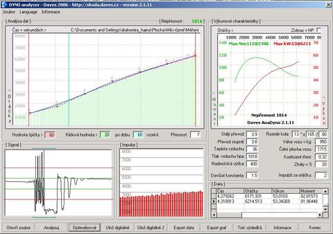

Hmm tak když dam ztráty 15% tak mam výkon 52kW@5977ot/min a krouťák 103Nm@2930ot/min

Bagrr- máma mele Emu
-> Tuner#2: Máš udělátor, ten napíchneš na cívku a na udělátor napíchneš záznamové medium. Nahraješ dejmetomu na jedničku zrychlení na plnej plyn až do otáček který si troufneš. To pak převedeš na wav a otevřeš v prográmku kterej si s tim už poradí a ukáže hodnoty motoru...
Ale stejěn mi nejde do hlavy jak je možný že mi ujela seriová 136ka...
Můj motor: objem 1341, vačka 278/269, mírně odlehčenej klikovej set vyváženej, K.P. cca 10:1, krmení přetryskovanej sedr, výfuk serie, atd.... Úprav je hodně ale výkon nikde, kde by mohla býti chybka... Nejspíš budem měnit vačku...

-> Bagrr: Tak za 1. ty hodnoty se mě nezdají, hlavně krouťák je nějak moc nízko na to kde máš max. výkonu a "malý" objem. Za 2. nevím co to je za program a jak to měří, ale pokud to bylo v autě, tak je to docela reálné, protože něž se to dostane na kola, tak tam máš docela velký ztrátový výkon, takže výkon motoru je podstatně větší.
Eee nejni to čitelný tak to napíšu:
Výkon 53kW@6215ot/min
Krouťák 111Nm@2667ot/min
Nevim tedy na kolik je přesný prográmek, který tady nedávno prezentoval Daves ale když mi vyšli takovýhle hodnoty, tak jak je možný že mi ujede seriová 136ka??? To mi uniká....
