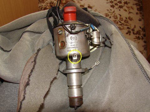

-> minno: já ti nevím panáčku či tam bol 197000 ale tak aspon tych 97000 tam bol to jest od G.O. ale inak ked to chlapik rozobral po zadreti tak povedal ze je tam vola jak svina ale potom ho zrepasoval za par stovak a funguje skvele (no aspon dufam) a dalsi rozdelovac mam v zasobe

-> MerHanz: v rozdeľovači v tej jeho dolnej časti ako je sem na fotke

-> minno: A máš to vůli v zozdělovači, nebo dole na soukolí? Já kám vůli tam.

-> haso: vy ste mali 197 tis. km jeden rozdelovac?
ten moj ma po 102 tis. volu jak svina

ked som skladal rozdelovac ja tak som tam supol kus oleja a viac to neriesim ...nemal by s tym byt problem

a ked to nenamazes tak sa to po 197 000km zadre ako mne

-> minno: v hanhartu mě říkali, že je to záslepka, že to nevedou
jo jinak satčí na ten prostředek namazat

S tím mazáním to není tak horký. Stačí to normálně v pravidelnejch intervavalech klasicky mazat pár kapkama na tu plst, co je vrcholku hřídele rozdělovače. Olej stejně ztejká dolů k hlavní hřídeli a druhak se ta hrídel maže i vzlínáním oleje zespoda od unašeče.

Včera som sa dozvedel pre mňa novú vec, že na rozdeľovači je otvor uzatvorený skrutkou (viď foto), do ktorého sa má z času na čas nakvapkať olej, pre doplnenie maziva v samomaznom ložisku. Síce som to nikdy nerobil, ale bol som včera upozornený na to, že na novom rozdeľovači Hanhart Magneton už tento otvor nie je, výlisok rozdeľovača je rovnaký, ale otvor pre skrutku je zaliaty. Je to mazanie u nového rozdeľovača riešené nejako inak?
