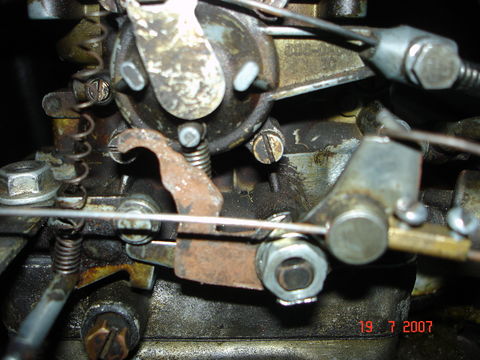

trochu na hov, znova a lépe

tu máš fotku

bartonicek
toto jsem stvoril po vymene nazoru panu KINGA a SPARTRA,ktery me nasraly. Protoze jsem chtel radu a ne slinty.

bartonicek
Me jde jen o jedno. A to,ze se ty podelany podtlaky porad serou. vecne mam potrhanou membranku. To je jedinej duvod,proc to chci vyhodit.
Vcera jsem si to udelal podle sebe a chodi to i do plnejch hned. Esteticky to neni,ale funkci to plni vyborne.

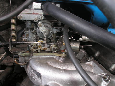

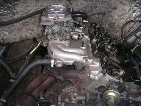

bartonicek
Zdarec. Mohl by mi nekdo poradit,pripadne poslat i foto ci vykres,jak udelat mechanicke otvirani druhe komory???
Tak abych mohl zrusit podtlak. pumpicku.
Barton.Petr@seznam.cz
Diky Petr
Diky Petr
