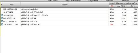

aDAm
-> Gryzly: celkem drsny rozdil. ted je otazka jestli je to stejny typ;) ale sachs to je ma to na sobe vyrazene a i na krabicce napsane ;)

-> aDAm: No vidíš a na autokelly je za dvojku

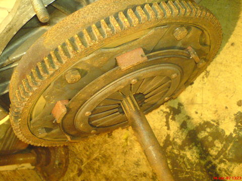

aDAm
tak sem dneska koupil new pritlacak sachs za 650kc a nasadil a hned to vypada normalne. co sem tak koukal na konstrukci tak vypada nejak jinak nez ten puvodni

-> aDAm: to je určo přítlačák...už jsem jich nesčetně takovejhlech vyhazoval...a budeš mít klid

aDAm
-> myschaak: no uvidim, v pondeli skocim do kseftu a koupim novy ale jestli to tim nebude tak me jebne....

-> aDAm: to asi jo ale hold je po něm...

aDAm
-> myschaak: no ten muj prave taky nema moc najeto. bylo to ciste akorat mi to ted pres zimu chytlo lisku no :/

-> aDAm: ten přítlačák je v háji,sežeň jinej...teď jsem přivezl jeden skoro novej i s lamelou ze šrotu...za 100...najeto má tak 1000km,není na něm ani trochu rezu

aDAm
no moc dobre to videt neni ale ta horni pulka je jako vic zamackla dovnitr nez ta spodni.

aDAm
jinak dneska sem to zkousel zase, otacel jsem i lamelou jestli se to neposune a nic je to na stejnem miste. udelal jsem ilustracni foto

aDAm
-> Gryzly: mno tak jediny za necele petikilo pak pres osm a dalsi nad litr....sem zvedav co maji tady

-> aDAm: autokelly

aDAm
mno ta cena 6kil se mi nejak nezda kdyz jen spojkova lamela vyjde na 250..

-> aDAm: no ono to nemusí prásknout stačí když se tam trochu posere to pero, co je dokola
radši kup novej atěch 600kaček je hodně ne zas aby tě to položilo, horší kupovat setrvák

aDAm
kurna praskly neni, zbytky tam taky nejsou, jen sem odsrouboval srouby, vytahl old spojku a hodil novou a zpet sroubovat tak jak se moh pokrivit?

heh, chlapče to vyhoď, měl jsem to samý, utažený šrouby, akorát jedna ta pracka byla víc ven, stálo, stojí to za hovno,lepší dát 600 kaček za novej a je klid

-> aDAm: Ale je křivý tak je bud prasklý nebo jsou v něm zbytky starého obložení

aDAm
-> petr s: dalsi nemam a moc nalitano nema, jen sem chtel pro jistotu vymenit spojku nic vic

aDAm
-> Dally: ee srouby sou fpoho, prave az to komplet dorahnu nadela to ty zuby
19:51:04
13.07.2007
13.07.2007
Dally
a mas dotahle vsechny srouby?? jinak uz jsou asi unavene tak delaji takovou paseku...vymenit

Lidi mam problem. Davam na setrvak novou spojku a stary přitlačak co tam byl a děla mi to nějak paseku :(
spojku vystředím mrkvi co tu mam z jine převodovky, to je fpohodě, nasadim přitlačák, taky zatím fpohodě, ale když začnu dotahovat ty šrouby tak se mi nějak divně zvedaji ty zuby do kterych se pak opira spojkove ložisko, nezvednou se rovnoměrně ale nadělaji takove schody.
nevite čim to muže byt?
