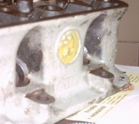

pokud je to má litinovou hlavu tak pod barevným logem škodovky je odlitý dvojčíslí. je to rok výroby hlavy, pokud je hlava origo je stejný i rok výroby motoru.
Tady třeba rok 1992
Tady třeba rok 1992
