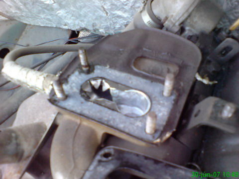

Tomáš SK
-> JaRoY: Ak to ma vysoke otacky a este aj kolisu, tak ti to skor bude prisavat vzduch pod karburatorom. Skusal si, ci ta dosadacia plocha karbeca je uplne rovna?

JaRoY
No akoze mne to chodilo tak, ze ked som drzal rovnake otacky tak auto cukalo (hadzalo), ked som akceleroval tak nic... No a menilo otacky na volnobehu.. Ale po vymene karburatora stale meni otacky a ked sa zohreje tak drzi minimalne 1500 otacok,, neda sa menej nastavit..

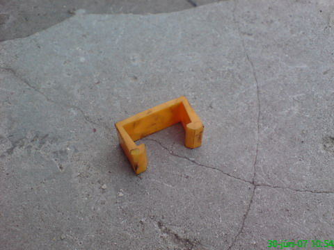

Dušan
ten žlutej šmejd patří do filtrboxu - drží tam ten šroub kterým dotahujete vzduchový filtr. On ho drží tak, aby jste ho při nasazování krycího plechu a matky nezasunovali pořád dovnitř. Často se stává, že při výměně vzduchovýho filtru to někomu upadne a on si toho ani nevšimne. Ovšem nechápu jak si toho někdo nevšimne na nízních vlastnostech. To musí mít díru na plynu jak prase a nemluvím o výkonu

Vojtik
mě ten žlutej sráč prasknul, půlka zustala v karbecu a druhá mi zkurvila první válec a následovala GO motoru :/ Od té doby to tam nedávám a šroub filtru jistím kontramatkou

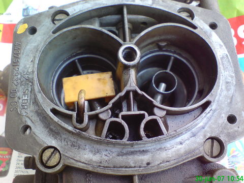

rené
To na tý třetí fotce je vcelku normální, snad se to i normálně dávalo z výroby. Mělo to líp vířit směs jak tu někdo už psal. Ale ten první bazmeg je poněkud.....poněkud nestandartní

Skoda RBK - zrušená registrace
-> JaRoY: podla mna to bude suvisiet so znizenim spotreby resp. lepsie rozprasovanie zmesi ta 3. foto

Dnes pri vymene karburatora sme nasli v nom toto.... Co na to poviete?
