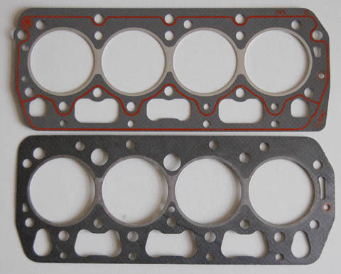

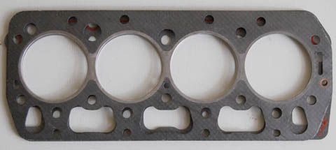

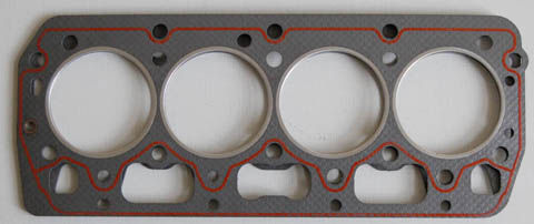

Pilot 105
Temac je 136, druhé je 130. Díry pro šrouby snad poznáš....;)

-> COL: Stačí tohle?

130 ma M10, 136 ma M11. a 136 ma o jeden sroub min

-> petr S : to u 136 taky, potreboval bych vedet jak se lisi rozlozeni der pro srouby hlavy. 130 ma M10?

COL
nemate nekdo po ruce fotku bloku 130, pohled shora na vyvrty pro valce (valce s pistama tam klidne muzou bejt) ?
