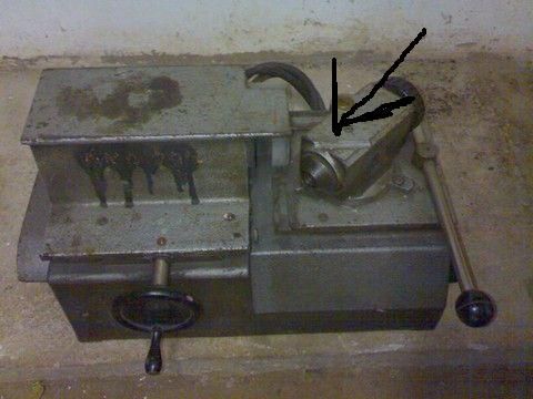

Je tam drážka do které se dá ventil a srovná se dřík ventilu

-> mopedak: tam kde je bruska na ventily

mopedak
petr s 27.06.07 12:34:35 napsal:
-> mopedak: To se normálně zarovnává při broušení ventilů
a kdo to umi???ja si je umim zabrousit ale ne srovnat ty vrsky me stacej ty ventily jak sou jen proste je potrebuju nahore srovnat

mopedak
a kdyby tu byl nekdo kdo to umi nahore ty ventily srovnat tak nemusim shanet novy ale pochybuju protoze to musi bejt presne kolmy na osu ventilu a hlavne vylesteny a nesmi se to pi brouseni vyhřat
