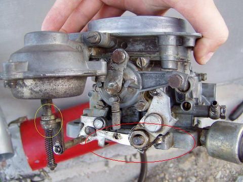

pyroman
-> King: takže doporučuješ udělat to co -> Pedros: a pak si nechat karburátor akorát seřídit?
08:32:03
23.06.2007
23.06.2007
-> pyroman: Jestli ti ho vrátili s tím, že stačí jenom nasadit a jet, pak bych si dovolil zapochybovat o rozsahu "repase"
Tohle bych si dovolil tvrdit jenom v případě, že bych vzal karbec zvenku štětkou nitroředidlem (aby vypadal jak novej) a maximálně vyměnil těsnění pod víkem
Pochybuju, že měli venku klapky (obvykle nejdou povolit), takže to nakonec čeká tebe. Ten vracecí mechanismus s tím nemá nic společnýho a je potřeba se zaměřit na tu osičku a hlavně na správný usazení klapky zpět....
Pochybuju, že měli venku klapky (obvykle nejdou povolit), takže to nakonec čeká tebe. Ten vracecí mechanismus s tím nemá nic společnýho a je potřeba se zaměřit na tu osičku a hlavně na správný usazení klapky zpět....00:08:10
23.06.2007
23.06.2007
pyroman
-> Mishoooo: nečistil sem ho já... sundal jsem ho z auta otřel hadrem a odvezl na seřízení... karbec mi vrátil přetěsněný, seštelovaný namazaný a řekl, že stačí už jen nasadit a jet

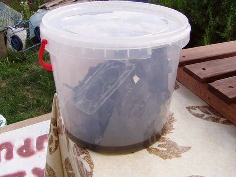

Mishoooo
-> pyroman: A cim si ho cistil... ja som preto radsej pouzil nie tak agresiny petrolej

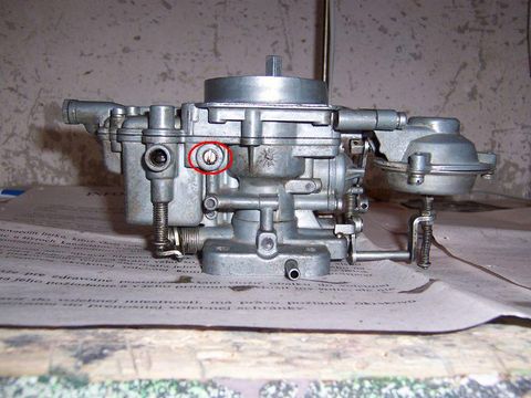

Pedros
-> pyroman: vyndáš osičku,očistíš,vezmeš jemným smirkem a díru protíhneš opatrně vrtákem o stejným průměru..tak jsem to dělal já,a už funguje jak má
15:16:18
22.06.2007
22.06.2007
Milos
-> pyroman: kdyz tak repas, to bude zadrhat kvuly mechanickemu poskozeni, nastaveni zasekavajici klapce nepomuze

pyroman
-> minno: takže vzít karbec k někomu na seštelování a seřízení nebo by s tím šlo něco udělat i v běžných domácích podmínkách
09:28:54
22.06.2007
22.06.2007
-> pyroman: pravdepodobne sa ti zasekava druha klapka...mozno sa zadrhava osicka.
07:48:16
22.06.2007
22.06.2007
pyroman
když už tu je tohe téma, tak ho taky využiju... doufám že se -> Mishoooo: nebude zlobit za použítí jeho fotky...
můj probléms karburátorem spočívá v tom, že když jedu delší dobu na plnej plyn, tak mechanismus, zvedající podtlak (viz čevená elipsa) se nevrátí úplně na doraz a auto pak točí na volnoběh kolem 2500...co s tím udělat, aby se to na doraz dostalo i při tom plným plynu????

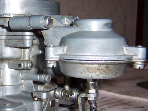

Mishoooo
-> minno: mno hej... mam... som najprv skusal ako to tesni ked som stlacil membranu a utesnil ten vyvod tak sa pomali vracala naspet.. .tak som to obtiahol troskou silikonu a uz drzi na 100%
-> haso: vtedy ma to netuklo.. ale mne by sa to tesnenie tam zislo

-> Mishoooo: nene na ten sytic tesnenie neni...
inak neviem preco si sa nespytal v stredu ked som bol u teba, mam karbec pod postelou :) takze pozret neni problem

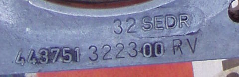

Mishoooo
Inak potesilo ma ze mam posledny sedr co sa robil
ale co znamena to RV na konci?
ale co znamena to RV na konci?20:56:19

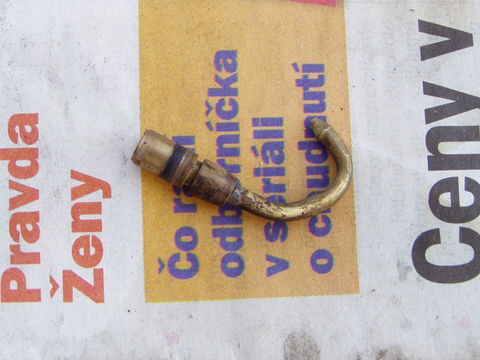

Mishoooo
tot tak potvorka

Mishoooo
dalsia otazka... na utesnenie tejto potvorky som pouzil jemnu vrstvicku silikonu... dufam ze to neva..
takisto sa opytam ma membrana co otvara druhu komoru tesnit na 100% alebo to tam ma prelinat?

Mishoooo
otaaaazka... nema tu byt dake tesnenie??? tusim mi to tam presakuje....

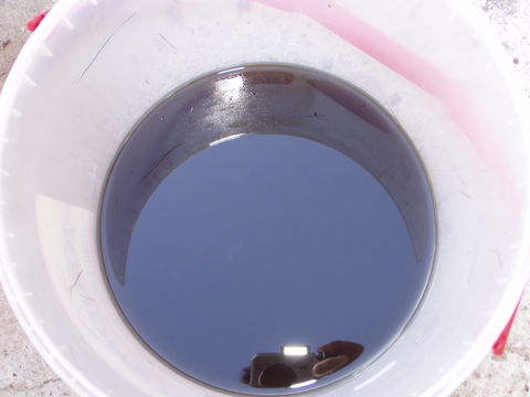

Mishoooo
inak gut recept.. .po vypekani sa na slniecku a pravidelnom 20 min pretrepani vznikla takato emulzia podobna surovej rope
20:48:27
19.06.2007
19.06.2007
Mishoooo
petrolejovy nalev
20:47:46
19.06.2007
19.06.2007

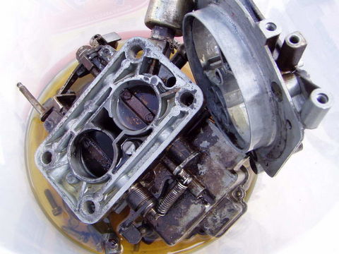

Mishoooo
mno... vsetko slape ako ma... ALE mam par otazok snad mi poradite...
takto dnes vyzeral nakladany krbec....
