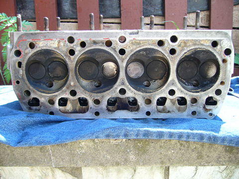

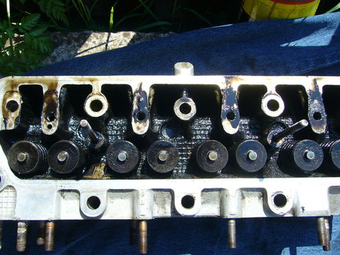

No kdyz uz to budes mit takhle dole tak by bylo dobry to ocistit a nechat je asi vsechny zabrousit a tu hlavu taky zkontrolovat jeji plochu popripade zacistit. Nemam shaina kdo si co zato uctuje ale nakej velkej balik by to nemel byt kdyz to takhle nekomu prineses odstrojeny tak to bude ok. Nebo si skus nekde pujcit ty frezy to muzes udelat i doma je to rucni prace.

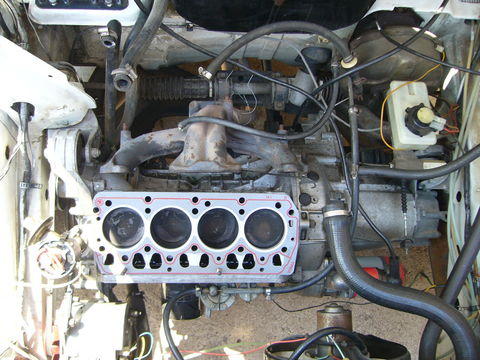

v kupe...

nahozeny novy tesneni

trochu zacarbonovana...

tady je foto hlavy, trosku vyzrana
