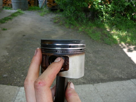

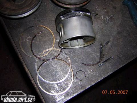

hele na volnobeh to slo na 3 no na 3,5 proste bylo slyset jak jeden kucká a foukalo to z hadice k filtru jak dýmovnice...ve vyšších otáčkách to bylo lepší a jelo to celkem dobře ale dole to nešlo!!! Pak sme provedli měření těsnosti spal. prostoru a manometr ukazal kulový takže to bylo jasný jen se necědělo zda je to zapečený či co...tak sem to pak rozhodil a bylo jasno.... teď vrní jak kotě 5

jojo to vypadá na na píst!!! já to zrovna predevcitem dodelal takze opraveno..tohle sem z toho vytahl....

favo110lrs
ten motor funi dolu... hledej malej takl ve valci... motor musi jit nepravidelne bude pravdepodobne pist v prdeli mel jsem to taky...
