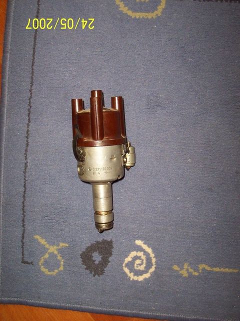

-> FORM: Jj je to Bosch made in Germany je to vylity ny spodni strane kdybych měl foták tak ti to vyfotím leč nemám.Jinak máš pravdou vizualně stejnej jako PAL

-> aceboss: Tohle je Bosh? vypadá spíš jako PAL

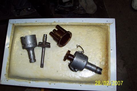

Ještě jednou a asi naposled víc fotek momentálně asi nemám
Bude ti to muset stačit

No tady něco mám ale asi ti to moc neřekne.......skusím pohledat něco lepšího

-> FORM: Teda já co mám z originál BOSCH z eResy tak vypadá trošku jinak z čeho je ten tvůj rozdělovač?

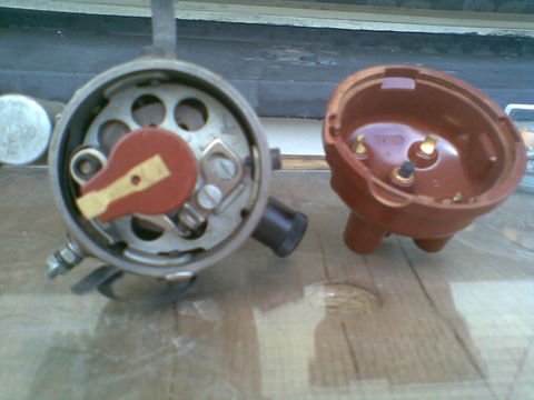

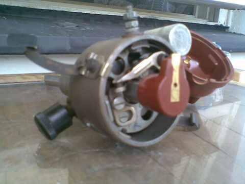

-> FORM: rozdelovace, co mam ja maji tu roztec vetsi - alespon opticky. Na palci je zajimavy to, ze nema odpor a tudiz ani tu plosku na druhe strane, odkud muze jiskra skakat kam nema.

-> COL: jo tak to nevím, minimálně i s palcem by mělo jít, výška vypadala stejně, ale nijak moc detailně jsem to nezkoušel

-> FORM: uzovka ma taky vicko s takhle malejma roztecema vyvodu?

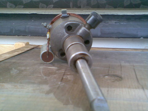

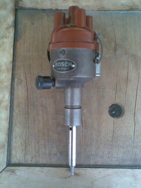

průměr je stejný, bude pasovat do škodováckého komínku, průměr hřídelky je taky totožný, jen je delší a ten spodek je obdobný jako má hřídelka co je v komínku, tedy je možná určený na vložení jen do holého komínku, kde by se dole nasadilo ozubené kolečko. Tím se odstraní jeden spoj, kde může vzniknout vůle. Jsou to ale jen moje doměnky. Porovnával jsem ho s originálem na užovku

Zajimavej na nem bude asi akorat ten palec...

VE4CS262T cena bude na dohodě

-> Saky: Průběh regulace právě nevím, jediné co mám tak je typové číslo, ale to asi nikomu nepomůže. K prodeji bude.

Je to to co si myslím? bez podtlaku, spodek má stejný průměr jako škodovka, jen je třeba nasadit kolečko, nebo vykuchat komínek, víčko i palec je záměnné se škodovkou
