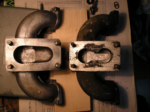

A co sání z R? má význam na 130?
vlevo sání z R, vpravo original 130

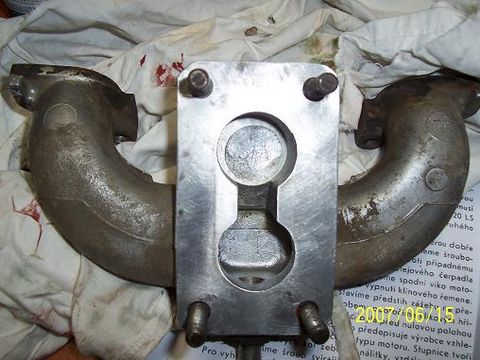

motor 120(L) , r.?

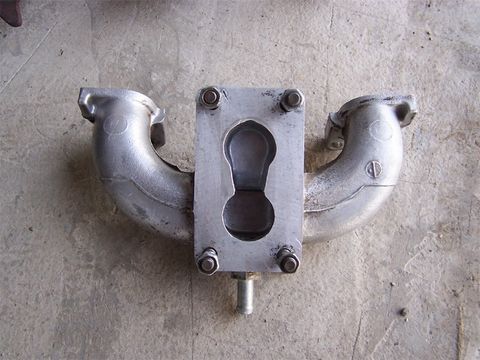

foto a rocnik upresnim ...

-> minno:

kua sa mi zdalo ze je to nejake nadupane podla inych skodoviek...

-> MiroJ: hod foto ak sa ti da...a ty kery rocnik 120L?

:) super , tak toto bola na 105 tke namontovane , a asi je to ta sikma , na mojej 120 L-ko , bola ta pekna 8 . minno ja ze preco mas o par konikov viac ....

to bude asika sikma co? je lepsia ako rovna? mam vacsi vykon? :-))

totok je rovna ci sikma? to je moje origo sanie 120 r.v. 88
