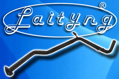

A bez za 670,-
zvětšit sportovy vyuk...resp. medzi vyfuk - obrázek od Tomik... vložen 11.06.2007 16:34:04

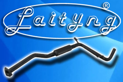

-> vajdo: Tak třeba laityng: Tenhle s tim dynamizérem je za 1880,-
zvětšit sportovy vyuk...resp. medzi vyfuk - obrázek od Tomik... vložen 11.06.2007 16:32:52
