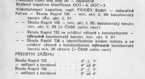

-> PeterP136: je to z návodu přímo na Rapid 135/136 skoda.stable.cz/cz/index. php?action=sho...
).. a taky dumám, jsleti tam mám teda přilívat aditiva.. to sem teda z toho joula

-> davidm29: ako pises 95 + aditiva. 120LS ma zvysenu kompresiu na 9.5 tusim (preto to pislemno S ako super a tusim volakedy sa 96tka benzin volala super).

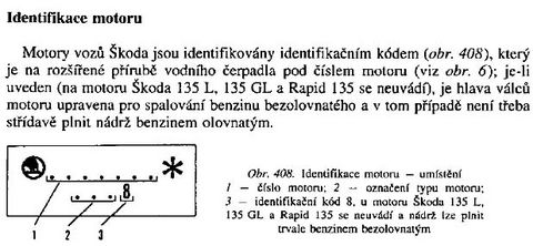

-> Pavel P.: -> Labros: neeee upalit neeee!!
Ja jsem tedy nositelem te famy o one 9tce.Samozrejmne tam ma byt 8cka.Sem si nebyl jistej,tak jsem to prubnul no.

-> Syny: co to meleš.. žádná 9ka, ale 8 je na 742.136 pro bezolovo.

Reeaper
vlastně právě podle tý knížky do motoru 742 přijde olovnatý, akorát se rozlišuje oktanový číslo u 135/136. není to tak?
Alwe zase tam je i psáno, žep okud je u čísla motoru identifikační kod, může se tam lít i bezolovo. a u 135 se ten kod neuvádí a leje se tam olovo i bezolovo.. čert aby se v tom vyznal

v knize je tohle:
08:48:32

xbax
cus lidicky prosim poradte jak poznat jestli muzu se svym 742 136 motorem jezdit na bezolovo tedy naturaL 95.Je to rok 1988 a za cislem motoru nema vyrazenou onu 9tku ale slysel jsem,ze pokud nema takovyho toho pindoura na boku hlavy tak jezdi na bezolovo tak nefim.Diky vam za objasneni.
