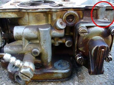

-> Syny: Kde je tma?
17:23:30
11.06.2007
Jinak chlapi, kde sou v tom karbiku jaky ty posrany maly kulicky??? Vim ze je jedna pod injektorem, ale je tma jeste jedna a nevim kde 1

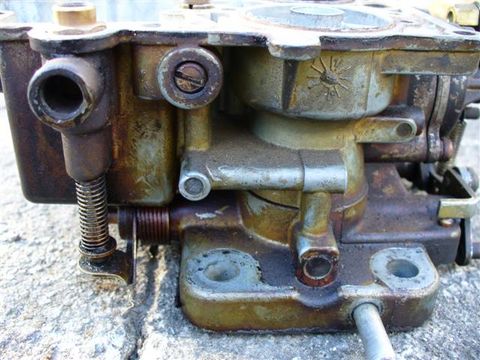

16:10:25
07.06.2007
juu a druha je z druhy strany 3
zvětšit dusi sa - obrázek od Syny vložen 07.06.2007 16:10:25

-> Labros: 1 fakt jo - ja vyndal vsechno co sem videl ze vyndat de, ale tohohle sem se bal 1 A co sou ty rysky na tej obrube? Takze to muzu s klidem vyndat jo? Nic na me nevypadne, nevystreli a podobne ? Joo a nic tim doufam nerozladim? 4
16:07:30
07.06.2007
-> Syny: Druhá volnoběžná je z druhý strany karbece (jedna zleva jedna zprava.)
16:06:51
07.06.2007
-> Syny: Tak jestlis ještě nevyndaval volnoběžný trysky, tak to ses ještě moc ve volnoběhu nerejpal ;)

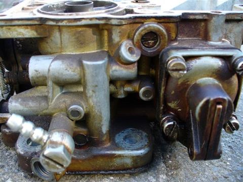

-> Syny: Není pod tim červíkem když ho vyšroubuješ schovaná jedna z volnoběžných trysek?
16:01:38
07.06.2007
-> Labros: Si tady ze me utahujes co - ale tenhle karbec uz nejezdi ten jezdil naposlad na Besinach... K cemu to je? 1
15:59:14
07.06.2007
-> Syny: když je ten šroubek takhle skoro vodorovně, tak to znamená, že si máš karbec vyčistit .c))
ale nic si z toho nedělej - já ho mám taky zasr****
15:58:02
07.06.2007
-> Labros: pan Andrt je za sedackou v aute a tam se mi nece 1
15:57:20
07.06.2007
-> Syny: jj, pan Andrt ;)
15:57:05
07.06.2007
sim a kcemu je ten sroubik nahore mirne vlevo?
zvětšit dusi sa - obrázek od Syny vložen 07.06.2007 15:57:05
