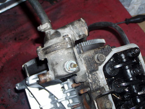

tak to je v ryci,budu muset skrizit ze 120 a z fazola

no a nebudu mit problem z mistem,ze by jako prekazela rozdelovaci prepazka zadnich sedadel???
a dovod je ze 136 ten termostat byl prasklej a nedase zavarit tosme vcera skusali u odbornika a bohuzel,sel na vecnost

cest nevite jak by to slo udelat abych zachoval skrin z termostatem z favosa??jestli to de??

ted sem byl ve sklepe a ten somek mam,je to ten co ma jeste jeden vyvod smer do vrch kie svodum.

-> Trava: no tak za prvý nemáš kam dát čidlo na teplotu vody a za druhý nemáš kam vývest vodu z toho sání

pokundeny T
a co se stane kdyz ten domek nemam???ale myslimze kdesik je

-> Trava: mno ono to nejni chlazení a vyhřejvání sání ale navíc eště musíš mít domek termostatu z 136tky abys to tam měl kam napojit jinak pak zase musíš udělat nějaký Tčko :)

myslis na chlazeni sani ze,ja mam origos pumpu ze 136 z vystupem pro sani jestli mysllis tohle,jo a co to nekteri melu ze se tam nekde udajne nema vlast skrin termostatu??
