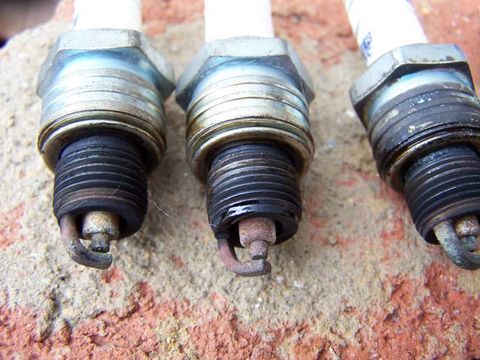

-> charon: podle mne mas 1) trochhu bohatsi smes, ale nepali to uplne nejhur - viz ty jakoby cihlove povlaky. malicko oleje si to taky veme, ale zadna krize.... ten druhej valec vypada jako ze tam trochu jde voda........

bitmap - zrušená registrace
Zeby nacaty tesneni?

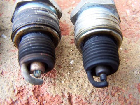

Jo, navic na druhym válci to vypadalo, jaky ta kulata elektrody byla u jedné hrany na kousku jakoby vyžraná, ale to se mi nějakp nepovedlo vyfotit. A tady je druhé foto, vlevo čtvrtý válec, vpravo třetí, tam vim, že netěsí ventil.

Včera jsem se jal po 10 000 štelovat ventily a docela mě zarazil, co se to objevilo za cajk na svíčkách. Naposledy jsem je čistil cca 300 - 500 km předtím a nic podobnýho na nich nebylo. A teda povedlo se mi kvůli špatnýmu víčku expanzky auto jednou uvařit po tom čištěni. Navís se teď na víčku oleje začal lehce usazovat takovej šedivo-hnědej povlak. Takže, mám jisté zušení ale přeci jen se radši zeptám - co s tim může bejt? Hlavbě mě zajímaj ty povlaky na svíčkách. Tady je foto - vleho druhej válec, vpravo první.
