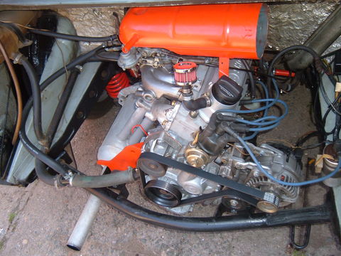

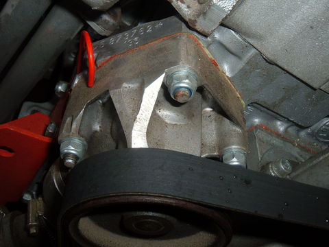

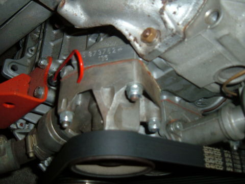

Vojtik
-> tomapa: vyhřívání sání nemám zapojený, páč mi jde víc o výkon, než o dřívější vyínání sytiče a topení je zapojený tim Téčkem.
-> Tom.t: Tady máš ty lepší fotky

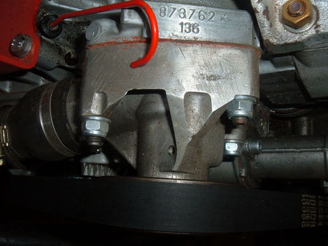

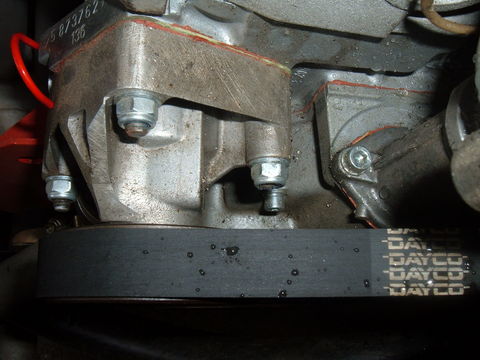

Vojtik
-> Tom.t: jaký foto chceš? toho čerpadla? Ten silentblok je normálně uříznutej a zapilovanej, vypadá to normálně, vůbec mi to prasárnu nepřipomíná ( teďka za tmy nejde lepší foto udělat, kdyžtak to zejtra přefotim )

-> Tom.t: nejni mam to taky tak a bez jediného problému a na novym motoru co půjde do 125tky to bude taky tak

-> Vojtik: to si normalne usmiknul z toho cerpadla ten zbytek ? nemas detailnejsi foto jak to vypada ? dik
