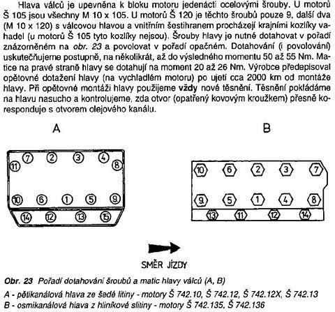

to me nikdy nenapadlo ze osmikanal ma o sroub min-) asi bych eml zacit delat i stary motory abych se neco naucil-)

-> Saky: Mě mystifikoval ten obrázek pro osmikanál

moje utahovacie momenty su najlepsie
zevraj max 50Nm
*3*
zevraj max 50Nm

no kdy z si nalistujes kapitolu s osmiknalovou hlavou tak tam je to jinak..

-> Saky: Z toho textu bych pochopil, že pro všechny

no hlave je dulezite jakou hlavu-)
to skutecne pise Mach 50-55Nm hlavu? jakou?
ja vzdycky cetl 17-20 a pak 2x o 90stupnu.. u facka a vys..

Bagrr- máma mele Emu
-> patres007: to sou ty 4xM8 pod svíčkama při pohledu na motor od řemenice v pravo....

patres007
aha, ok, a co znamena ze matice na pravej strane dotahujeme 20-26Nm???to su ktore?

Mach str. 49, 50-55 Nm

patres007
no, nasiel som uz poradie, ale stale neviem utahovaci moment...kolko mam nastavit na momentovom kluci?

Tady máš literaturu, tam si to najdi
skoda.stable.cz/cz/index.
php?id=2&i...
php?id=2&i...19:13:55

patres007
viem ze sa to tu milion krat rieslilo ale nemate neaky odkaz kde sa dozviem v akom poradi sa dotahuju sroby na hlave a akou silou? dik
