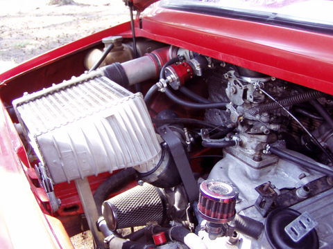

bitmap - zrušená registrace
A co tak tuřbo?
Bavil jsem se s v Doksech chlapkem co ma 135 s turbem a docela si pochvaloval, ze to jede. Ale ma v tom zas narvano hodne penez, mel tam tusim kovany T-pisty, nejaky hustohusty ojnice, kitovou kliku, neco rikal o upravenym mazani atd. Turbo mel z Una 1.3.
Tadyk foto
Tadyk foto
