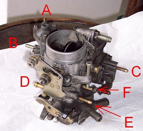

fajn, španělsky umim akorát maňána:/ To fakt nikdo tenhle karb nemáte??? Jde mi o to zjistit, jak s tim písmenem "E"..? Má jít profouknout? To tam nejspíš nikde nepíšou a z obrázku to neokoukám:/

je to natuty von - všechny přeplňovaný karbcový renaulti měly tuten solex - DIS 32. Na googlu sou i fotky, ale zapojení tam pořádně vidět neni:/

Sem si skoro jistej že A,B,C sou na tlak z turba, protože nejdou profouknout. D a F sou k budíku tlakoměru a na ten podtlak k rozdělovači... ale co je E vůbec netušim... jde částečně profouknout... ani nevim, jestli to je správně nebo je ten karbec v hajzlu:( Jo a je to solex 32 DIS z fujega:) tak baby raďtě

no vypada to na nejakej podtlak:) jinak nizkotlake cerpadlo je dobre volba Facet, maji treba U-geen ci Tuner 2..co zamyslis do stovecky turbo??

víte si někdo rady se zapojením turbokarbce? Hlavně by mě zajímalo písmeno "E". Díky
