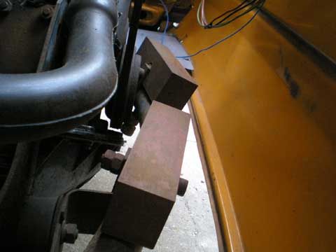

Tak ste mne ukecali :o) a nasel jsem to :O) cituji: zavazi do pricky motoru 1,7 kyvadlova, 0,85 vlečná.
Je to primo z dilenské příručky !!!

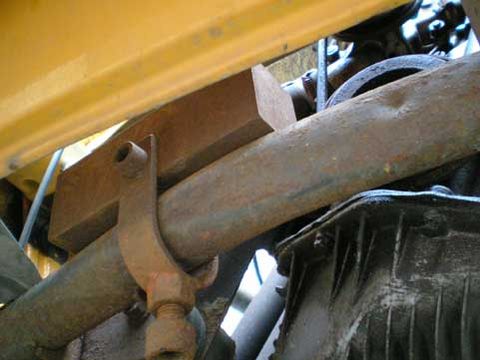

-> JohnyLebros: tak tohle je tzv samo-domo tuzing
vyhod to pryc
vyhod to pryc

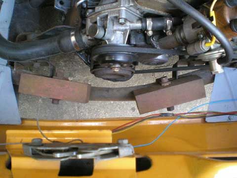

a já zas myslím, že funkci to určitě plní, páč tohle rozvibrovat, aby se to přenášelo...rezonance je dle mě uplně někde jinde, než provoz motoru. Možná by stačila jen jedna ta cihla uprostřed příčky, ale to by jí zas možná rozdělil jakoby na dvě kratší a byl by skoro tam kde byl, jen kousek vedle

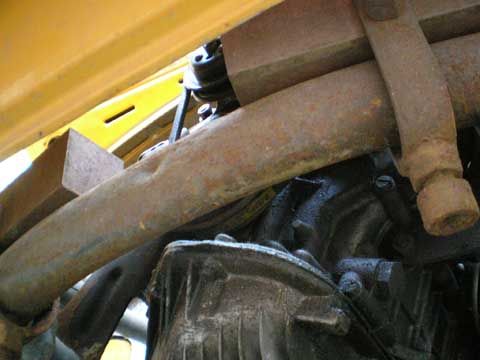

Je to made in home a urcite to neplni ten efekt pac pokud se nepletu (kdyz uz )tak by melo by to zavazi urcite mnohem lehci klidne to zahod do srotu.
05:01:21
27.05.2007
27.05.2007
-> JohnyLebros: Je to jak rikas kvuli vybracim motoru v urcitejch otackach. Ale eMka uz tma ty tezitak maj v tej pricce, co ja vim tka se to dodelavani tykalo jen uzovek... Kazdopadne je to domo robo a nevim jestli to plni ten efekt kterej by melo

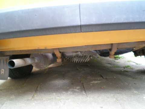

JohnyLebros
a takhle mi to cumi pod motorem ... :-(

Zdravim ... chtel bych se vas zeptat , jestli nekdo vite jakou presne by tahle , zhrube osmi kilova tezitka mohla mit funkci -... s timhle jsem svou skudku uz koupil a ani jeden mechanik nevedel co to je ... (resp. na co) . V knizce Opravy aut. Skoda od J.R.Macha je tohle :" Nosna pricka motoru se nekolikrat v prubehu vyroby menila ... ... proto , ze v ni byl (slozitym merenim) objeven tzv. uzel ovlivnujici vibrace projevujici se nahlym vzestupem hlucnosti v pomerne uzkem rozmezi otacek motoru . Pro odstraneni teto vady zacal vyrobce vkladat a svarem upevnovat do trubky pricky zavazi , nebo pechovat do pricek suchy pisek ... " Tak ze by ?
