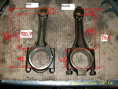

favo110lrs
jj fáčko 20mm fábie 17mm

Pavel P@nkáč
-> Saky: tady jsou ty ojnice omerene
zvětšit prumer ojnicniho cepu fabie - obrázek od Pavel P@nkáč vložen 25.05.2007 20:51:38

no uz sem to nasel v katalogu melo by to byt 17mm resp fabii MPi katalog nezna, tohle je z oktavie 1,4MPi ale to by mel bejt ten samej motor.. vrtani 75,5 a zdvih 78

nemate nekdo po ruce ojnicni cep z fabie 1,4MPi kolik ma prumer? vim ze skodovka ma 20mm a tohle myslim 17 ale pist mam doma-)
