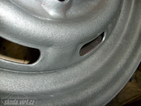

Gazda2 28.05.10 21:46:53 napsal:
zdar nechcem zakladat novu temu tak to dam tu vydrzi alkyton na hlave motora?
ale ze nedam pod neho nic iba ocistena a odmastena hlava
Vydrží. Predpokladám, že chceš natierať liatinovú hlavu. Stačí očistiť, odmastiť a aplikovať priamo a bez základu. Pozri ako som to natrel alkytonom ja pred necelým rokom:
skoda120.dipsoft.sk/skoda .php?id=foto&am...

-> Gazda2: ano, len som povedal ze sysntetika tam vydrzi tiez ;)
-> Kaprof: to ano, pokial bude mat ocistenu tu hlavu nevidim problem, tak isto moje brzdy, boli ocistene dratakom vo vrtacke a zatial je to OK, uvidime

-> Gazda2: alkyton je zaklad aj vrchna farba v jednom odolavajuca vyssim teplotam, mam ho na brzdach, na kotucoch aj bubnoch a OK, takze vydrzi
