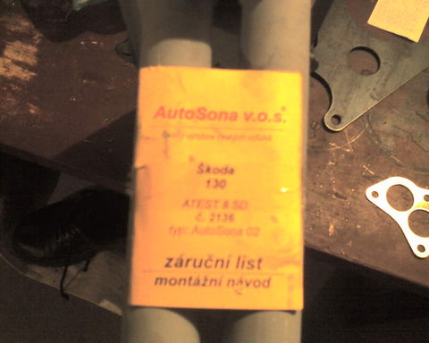

-> Luděk: Je to od Auto Sona, ale příště jdu do jinýho

-> Nwkt: Prave ty novy vydrzi hovno - za 2 roky z nej mas kopecek koroze... Ja si pekne poridim za 1600 a bude klid
Ten aspon neco vydrzi...

-> Nwkt: no,já jsem prolezl všechny obchody v pardubkách a s těma vyztuženýma trubkama jsem je nikde neviděl

-> Luděk: Origo asi ne, já mam druhovýrobu, ale stojí to za prd

-> Jakub M.: nehádej se,ale podle mě už origo výfuk na t.ř. 130/5,6 vůbec nekoupíš,všechno jsou to v podstatě 105/120kový aftermarkety a mám ho do půli trubek za svodama bílej (po cca 3 měsících ježdění),jako kdyby ty trubky byly nalakovaný

-> Jakub M.: tak tak..... ale treba WALKER a BOSAL vyrabej vyfuky 105/130. vsecko vrtane na M10 srouby. ale oproti polskejm vyfukum jsou svary i trubky na svodu z kvalitnejsiho matrose.

nechci se hádat, ale pokud dáš na 130, 135-6 výfuk ze 105-120, zcela určitě o něj přijdeš, a to v místě příruby, prostě se uklepe a upálí... (všimni si, že orig. 130, 135-6 výfuk je vyztuženej právě v týhle problémový oblasti...
