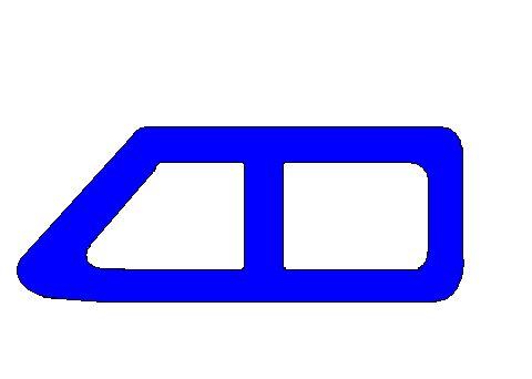

Rumman
-> Bery: Nemáš,prosím, náhodou fotku?Nebo aspoň náčrt...
12:25:30
24.05.2007
24.05.2007
Bery
no....obvod ano,to jinak asi nejde,ale vevnitř je to plnější,prolisované...ale musí tam i protékat olej z5 do vany...
11:34:16
24.05.2007
24.05.2007
Rumman
-> Saky: To neřeš,
Prostě v místě prostředního ložiska to chci nechat spojený,viz. nákres...
-> Bery: Mohlo by to vypadat nějak takhle?Sorry za nákres,ale je to jen malování...
.Prostě v místě prostředního ložiska to chci nechat spojený,viz. nákres...

24.05.2007
Bery
někde tu ten plech mám,ale co je sichr,5ka to 100pro nebyla,přikláním se k trojce,max 4ce plechu.
další řešení je koupit suchou vanu,odlitou z elektronu,sesadit to ještě navíc na kolíčky do bloku a už se to nehne:-)
Ale to je zase za moc...

Rumman
-> Saky: Díky za rychlou odpověď.Nic bližšího nevíš?Já jsem to chtěl právě dělat ze 4,tvar jako těsnění a nad (pod?)
prostředním ložiskem to nechat spojený...Jsi si jist těma 5-ti mm?

Rumman
-> To all: Omlouvám se,ale přiživím se na tématu.Neslyšel někdo o výztuze,která se vkládá mezi vanu a blok?Údajně plech,nevím jaké tloušťky a tvaru...Výkres by mi moc pomohl...Díky
