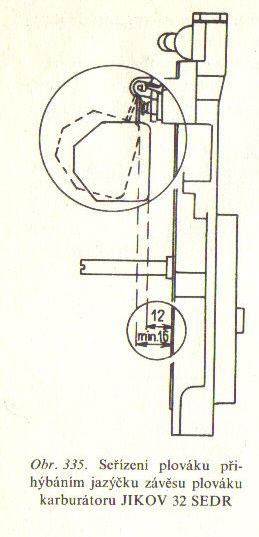

-> Jakub M.: Dekuju ale v andrtovi tam neni 12 ale 10mm ta mezera 9 Takze 11 3 3 3 Mno zkusim si s tim pohrat a uvidim, snad to prejde...8

tuto je
zvětšit Volnobeh - obrázek od Jakub M. vložen 20.05.2007 13:24:24
13:14:11
20.05.2007
Jakub M.
chviličku, najdu a nascanuju ti jak to má vypadat..
13:12:15
20.05.2007
Jakub M.
jo to by mohlo být tou hladinou v karbu

mno to je pekny, ale ten predtim to nedelal. Nevim no me se zda jako kdyby to netahla ACpumpa, ale jak rikam - nedelalo to... Mohl by to bejt ten plovak nebo jeste neco jinyho? To odparovani zpusobi to ze to jde blbe natocit, ale co to kolisani ? 8
12:57:03
20.05.2007
Jakub M.
se ti odpařuje palivo z rozpálenýho karburátoru
