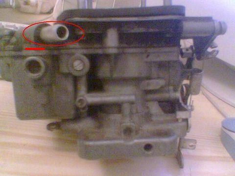

Vojtik
-> Forty: víčko srovnáš za 5 minut v každym svěráku za použití dvou stejných hranolů, zvládne to každej, tak nemusíš řešit takovýhle hrůzy5

Forty
je jedine neprehnute, co mam poruke a v piatok ma caka emisna, tak by som to chcel stihnut

-> Forty: A k čemuže je dobrý to víko z Warana?

Forty
labros--- do filterboxu

-> Forty: a jak to ma teda udelanej ten Wartas?

Forty
podtlakova regulacia 2. stupna bola nahradena mechanickym otvaranim...vsetko je pripravene, uz len vyriesit ten odvzdusnovaci "problem"...vda ka za prispevky...
17:26:47
15.05.2007
Forty
ako velmi sa prejavi na spotrebe to, ked povodne veko nahradim vekom z wartburga a odvzdusnenie urobim priamo do filterboxu???
