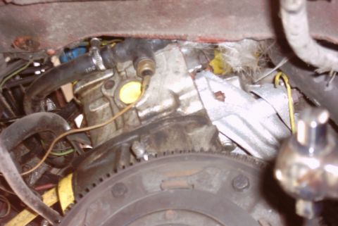

Já to vyřešil takto, prodloužil jsem tu trubku co vede k topení a udělal jsem jednu odbočku nahoru k vyhřívanýmu sání a druhou dolu k teploměru, aspon mám jistotu že u teploměru nebude bublina.

na S120tkyvy domek som nechal navarit 3mm hlinnika, pilnikom zrovnal a narezal zavit, HOTOVO

-> kaprik faster: rád bych ale času málo a auto mám jinde než bydlim....ale normálně do tý plochý stěny z který kouká nátrubek k topení se navrtá díra a vyřízne závit,myslim že to je závit M14x1,5....a jen to tam přel lukopren nebo tekutej kov (jak říká Esso) lehce utáhneš....

do domku termostatu 742... jsem navrtal díru z ploché strany a vyřízl závit dle čidla teploty...pak trochu lukoprenu a cit v rukou při utahování a je to (vím že zpracování není zrovna nejlepší ale hliník doma nesvařim a takhle to bylo za chvíli hotový)
