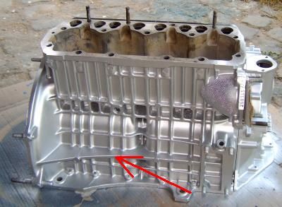

-> Milos: Polemizovat můžeš, já ji tam mám takže to jde :) a co se týče toho žebra tak jsem si na 99% jistej že ho mají jen 130 a víš.

-> Miš@k: a tak o tom by som zase polemizoval ze hlava zo 105ky na blok 130, jinak, to zebro maly myslim i posledni bloky 120

Vložky a písty z fáčka (135 i 136) do 130 jdou akorát ti klesne dost komprese, takže budeš muset nechat snížit hlavu, nebo tam dát hlavu ze 105. 130 poznáš podle žebra na boku motoru.
