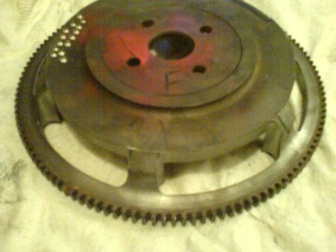

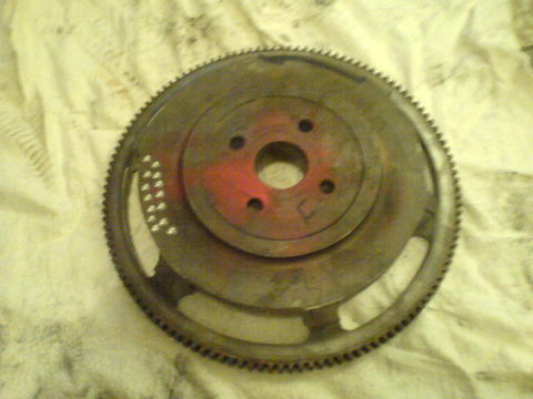

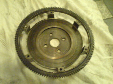

17:57:52
09.05.2007
09.05.2007
-> Kvido2: A to je do formule? nebo k jaké vačce to máš?
17:57:17
09.05.2007
09.05.2007
BAMBUS
jen jeste v kolika otackách zkouseno
17:54:54
09.05.2007
09.05.2007
Kvido2
nerozletí...vyzkoušeno17:44:11
09.05.2007
09.05.2007
Hezké a co my s tim
17:43:07
09.05.2007
09.05.2007
BAMBUS
a nerozleti se to ?
17:41:42
09.05.2007
09.05.2007
Kvido2
váha 3750-3800gramu
17:25:37
09.05.2007
09.05.2007
Kvido2
kila jdou dolu----
17:25:19
09.05.2007
09.05.2007
Kvido2
17:24:51
09.05.2007
09.05.2007
Kvido2
17:24:33
09.05.2007
09.05.2007
Kvido2
