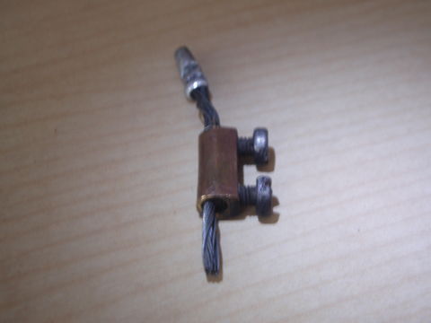

Reeaper
i prasknout to může, ale na tý fotce to vypadá, že prameny jdou do středu..podle mě to někdo štípnul..
-> Bedřich: sturnu snáz zlomíš, ale nenatahuje se ti, struna nepruží.. proto se lana u jeřábů a mostů motaj z tolika pramenů, který jsou z dalších pramínků atd

Myslím si, že takto lanko presknout nemůže...navíc kdyby praskalo tak praská postupně jeden drátek po druhém a ten namáhaný konec by byl roztřepený.Dříve zlomíte právě strunu než lanko protože lanko je flexibilnější než struna.

zjůůů lanko, já taky myslel, že tam je struna..Mno ohejbaný to nejni a takhle přesně aby se to utrhlo, to by muselo bejt o hranu a poškozený a to není.. taky bych to viděl na šmik šmik
-> Kuladmin: taky strojař?

-> blur: a není tohle nějaký nový druh imobilizéru?

Jako strojar
mohu jen potvrdit na 100 procent ufiknute. Takhle ciste se to nikdy nepovede utrhnout.
mohu jen potvrdit na 100 procent ufiknute. Takhle ciste se to nikdy nepovede utrhnout.09:47:41

blur
dneska jdu kupit kodně kvalitní alarm, tohle se mi nelíbí

-> blur: tohle je spíš ufiknutý
pač mě se lanko roztřepilo a pak prasklo

-> blur: alebo ked je to cast pri karburatore tak tam mas ten cap na pevno... no neviem v kazdom pripade je to podozrivo presné
20:19:00
08.05.2007
08.05.2007
moze sa stat ze sa to lamalo presne v jednom bode kde sa to nakoniec aj prelomilo ...kus podozrivo presne ale je to mozne....mozno ked mas v pedaly ten cap z ocele a je tam zahrdzaveny alebo nejak inak zapeceny ... proste napevno tak sa to mohlo stat ze vplyvom pohybu sa to takto ulomilo

Někdo ti ho ufik
20:10:25
08.05.2007
08.05.2007
blur
může ocelový přetržený lakno od plynu vypadat takhle, a nebo mě někdo nemá rád a prostě ho ufik...
