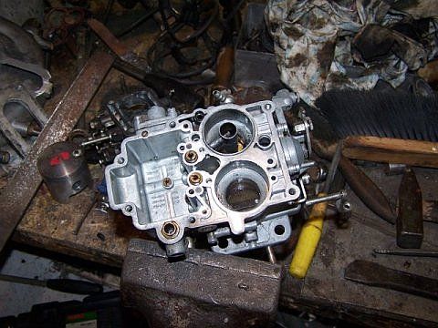

-> Breakz: a takhle vypadá karbec všimni si druhý komory kapku sem ji převrtal a vyhodil difuzor, první je taky převrtaná na benzín to jede jen na první ale na plyn to tahá jak blázen..karbec je to obyč 120 všechno rozdělaný vyčištěný a promazaný

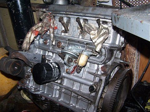

-> Breakz: favorita tam můžeš dát až po technický a technickou udělat s tím rozesranym .. ty úpravy sou brnkačka teda pro mě byla, koupil sem za 800,- 136tku komplet, že prej vaří, vyměnil sem těsnění pod hlavou, rozvody emkovou vanu, sací koš atd... celej ho umyl a lítám s tím na plyn jak divej je to znát jak sviňa oproti všem těm 120tkám dá se na rovině držet těch 160 tachometrovejch mám pro lpg upravenej karbec
už nechci žádnej krám s litinovou hlavou .. viz. ta tvoje prasklá výkon nahovno a eště sou v hrozným stavu jak poznáš lepší už bys do horšího nešel
ty úpravy sou fakt lehonký zvládnul bys to taky .. tady pro inspiraci náký fotky
motor po složení přetěsnění výměně rozvodů repase rozdělovače nové spojky a nového oleje
ty úpravy sou fakt lehonký zvládnul bys to taky .. tady pro inspiraci náký fotkymotor po složení přetěsnění výměně rozvodů repase rozdělovače nové spojky a nového oleje

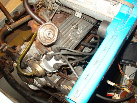

pro zajímavost jak vypadá... prý je tak před pár roky dělanej, je to 120 se 105 hlavou, obtok upravenej na plnoprůtok, on nevěděl přesně ale možná to má i 280 vačku a cčkový vahadla a možná ještě něco, ale rozvody už jsou trochu slyšet.. majitel toho motoru říkal že když to jeho bratr nechával někde udělat, tak ta úprava stála v tý době 13 000,-
ale nevim no zkoušel jsem kolik dá a víc jak 125km/h se mu nechtělo jet a to ještě ten majitel říkal že z něho dostal 150km/h
ale nevim no zkoušel jsem kolik dá a víc jak 125km/h se mu nechtělo jet a to ještě ten majitel říkal že z něho dostal 150km/h13:15:30

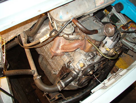

měnili jsme teď s otcem motor který předchozímu majiteli šel startovat. Vše jsme správně zapojili a prošli jestli to je tak jak to má být a zkusili jestli to hází jiskru, vše v pořádku, ale problém je v tom že si to ani neškytne a když při startování přidám plyn tak to kuckne do karbecu! čím by to mohlo být? baterka je nabytá a jediné co jsme měnili jsou kabely na svíčky.. jednou už jsme motor měnili, to šlo bez problémů, ale tady bude asi nějaká zrada..
