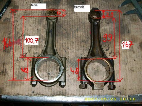

to totiz byla pracovni verze pak sem ho opravil ze tam ma chybu tak to predelal.. ale predelal oba dva obrazky ted jsou stejne,,

-> Saky: Co dával k tvému dotazu tak bylo 3mm rozdíl

-> petr s: co bylo u me?

-> Pavel Korbelář: Ten co byl u sakyho tak měl jiná čísla

-> petr s: to verim, ale vcem vubec?

-> Pavel Korbelář: Ale ten výkres mě nepřesvědčil

miry
20:34:06
25.05.2007
25.05.2007
Pavel P@nkáč
Takze delka od stredu ok vychazi:
fabie 133,35
favorit 133
..jestli se dobre meri a pocita
fabie 133,35
favorit 133

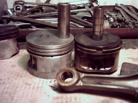

-> Pavel Korbelář: Musíš je zůžit na spodním oku treba na brusce na magnetce z obou stran ubrat,potom pasuje...

-> petr s: jsou tedy zamene ojnice fa nebo fe s fabii? ja tady zadnou fa a fe nemam abych to porovnal..

-> Vrba: a vis to jiste ze feliciacke a favove jsou zamene s fabii?

-> Saky: myslis tedy dat ten pist na fa/fe ojnici--> Pasuje? a povotocit s ni v bloku a jestli nebude vylezat z vlozky tak je to OK?

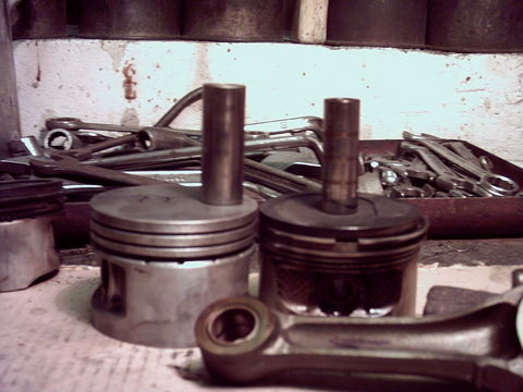

-> Pavel Korbelář: Tu ojnici z felicie musíš na klikovým čepu s nasazenou pánví zužit aby to sedlo na fabkovou kliku,nevim o kolik,musíš si to změřit,nebo udělat podle fabiové ojnice.

-> Pavel Korbelář: Pouzij ojnice z felicie s vetsim cepem a pokud mas spravny pisty,tak to bude sedet-jak rika Saky.

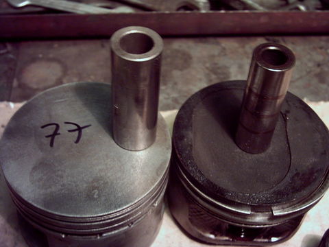

ono zalezi jaky ty pisty mas.. je jich vic druhu.. s ruzne posunutym otvorem pro ojnicni cep... zkus to s feldovou ojnici nebo s nejakou co mas a hend uvidis jestli ti poleze z bloku nebo ne.. pokud ne mas vyhrano a pokud jo mas smulu-)

-> Pavel Korbelář: Tak buď by byla cesta vyvložkovat v pístu velkou díru na malej čep, nebo vyvrtat větší díru do ojnice a dát větší pouzdro, ale nevim, jestli by z oka ojnice po vyvrtání něco zbylo
Ale víc variant asi nebude, já osobně bych asi vložkoval píst, páč je to vratnej proces a menší čepy se asi líp sháněj

mam sadu 77mm pistu a chtel bych je dat do fabie, ale fabka ma mensi pistni cepy, daji se zvecit diry v ojnicich? nebo se daji pouzit ojnice FE a FA?
