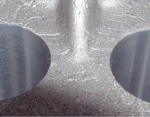

Takze myslite, ze mosty neresit, diry v lozisku na vacce jsou ok a douru na zdvihatko nechat bejt, vono se to nejak zajede?

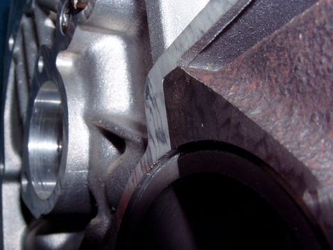

ja treba na fabkovy kliky davam na stredni lozisko fabkove saly ktere jsou sirsi nez ten most a nikdy zadnej problem, je to vetsi plocha a pro kliku lip..

-> bitmap: ony ty pánve nejsou široké uplně přes celej most, jsou trošku užší

-> Saky: tim, ze bude viset ve vzduchu jsem myslel, ze nebude mit zespoda podeprenou celou svoji plochu, ale vzdy pul milimetru bude trcet do strany bez opory mostu, tak jestli by to nezpusobovalo nejaky krouceni a tim rychlejsi opotrebeni.

-> bitmap: nejak nechapu co myslis tim ze bude milimetr ve vzduchu to lozisko? prece lozisko je ulozeny v tom bloku nebo mostu a aby se enhejbalo tak ma zamek kterej nepusti lozisko jak ve smeru otaceni kliky tak ani v axialnim smeru a jeli to takhle posunuty tak lozisko nebude ve vzduchu ale porad lezet v bloku nebo na mostu jen budou obe poloviny vuci sobe o ten kus posunuty.. a i kdyby to bylo ve vzduchu tak to podle me neni vubec zadnej problem.. ty diry v ulozeni vacky bych taky nevidel za nejaky problem horsi ty zdvihatka ..

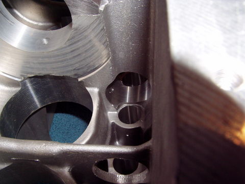

Tak co rikaji odbornici? Je to zmetek, nebo ne?

A nakonec vybrus direk na zdvihatka. jeden je hladnej jak zrcadlo, druhej hrubej jak prase.
zvětšit Zpracovani bloku. - obrázek od bitmap - zrušená registrace vložen 06.05.2007 09:51:42

Dale, na prostrednim lozisku vacky jsou naproti mazacimu kanalu male dirky jak jim zustal ve forme vzduch. Nehrozi, se se po par tisicich zadre na vacce kvuli tomu?
(jsou to ty svetle tecky na leve strane loziska)
zvětšit Zpracovani bloku. - obrázek od bitmap - zrušená registrace vložen 06.05.2007 09:43:54

Na tretim je ale z obou stran asi 0,5mm schod. Bude to vadit lozisku, kdyz bude vpodstate pulkou sveho obvodu viset mililetr ve vzduchu?
zvětšit Zpracovani bloku. - obrázek od bitmap - zrušená registrace vložen 06.05.2007 09:41:19

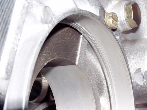

Dostal se mi do rukou novy favoblok, ale nejak si nejsem jist jeho zpracovanim, tak bych se rad zeptal zdejsich odborne zdatnejsich co na to rikaji :)
Prvni problem je presah mostu loziska vuci bloku.
Tohle je prvni lozisko, presah vuci bloku je z obou stran nulovy.
zvětšit Zpracovani bloku. - obrázek od bitmap - zrušená registrace vložen 06.05.2007 09:38:52
