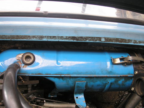

-> Trax: je to vpohodě celekm tam je vůle asi 0,5cm určitě
to tam je jěště mixer s novějším typem by tam bylo spousta místa5
10:20:17
08.05.2007
Trax
-> spartra: Myslel jsem tenhle. Nedavno mi to prave ukazoval kamos a mel ten filtrbox oprenej o tu vrchni pricku
07:37:07
08.05.2007
tady máš detail s modrým filtříkem5
zvětšit Karb. Favorit Vs. Sedr 3223 - obrázek od spartra vložen 08.05.2007 07:37:07

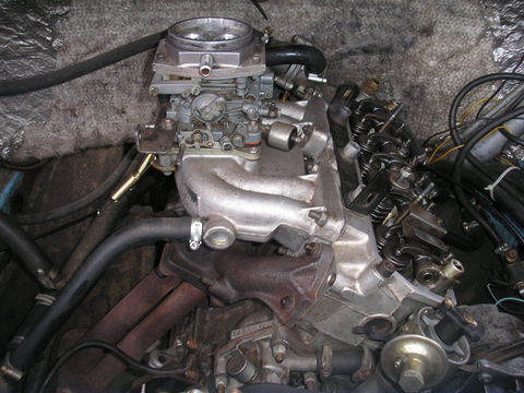

07:33:40
08.05.2007
-> Trax: jako plastron z fa nebo origo modrej
jinač tam mám ještě lpg čili mixer na karbem je to akorát
zvětšit Karb. Favorit Vs. Sedr 3223 - obrázek od spartra vložen 08.05.2007 07:33:40
22:50:11
07.05.2007
Trax
-> spartra: to sice dal, ale uz tam nebude dostatek mista pro origo filtrbox

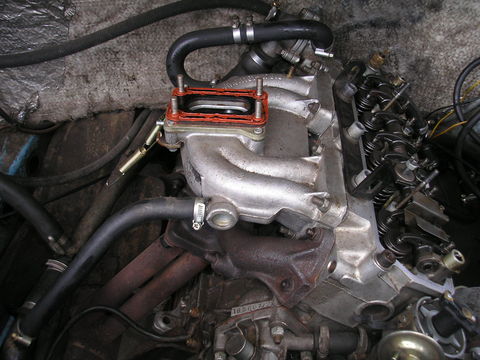

jo jináč ten sklon by se s tím v kombinaci dal téžvyřešit5
21:01:40
07.05.2007
-> Rooney: na favo sání , když už máš vyřešenej sklon, jde i sedr po menší úpravě podložky, pro šikovnýho dělnase tak na půl hoďky
pak tam můžeš dát sedr i lekr5
něco tak podobně5
zvětšit Karb. Favorit Vs. Sedr 3223 - obrázek od spartra vložen 07.05.2007 21:01:40

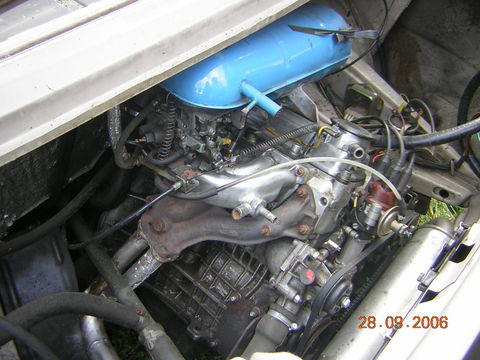

15:39:59
07.05.2007
favo110lrs
tady je to videt:) tak se podivejte
zvětšit Karb. Favorit Vs. Sedr 3223 - obrázek od favo110lrs vložen 07.05.2007 15:39:59
