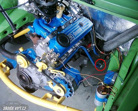

-> Milacek: Vedle táhla řazení
20:58:58
03.05.2007
03.05.2007
Milacek
Jo a ještě prosím.Kde to pod autem vyúsťuje???Je tam někde nějakej otvor???Kdyby jste měly foto tak by to bylo super.

Milacek
-> petr s: Moc děkuju.Prodřelo mi ji plynové lanko.

-> Milacek: Ta co není v kroužku tak ta je ke kohoutu
20:40:41
03.05.2007
03.05.2007
Milacek
-> myschaak: u kohoutu nebo obyč koncem na topení???

-> Milacek: Vývod topení

v topení....
20:33:49
03.05.2007
03.05.2007
Milacek
Ahojte pánové.Prosím o radu...Kde končí ta hadice v kroužku????
