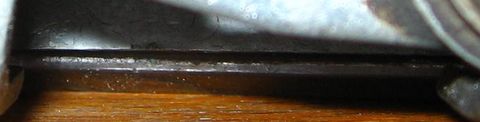

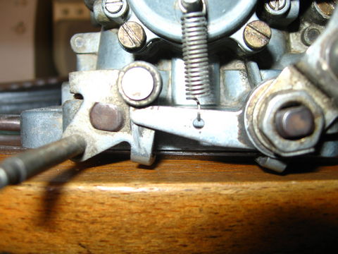

-> haso: no ale toto nie je veko karbecu...to je dosadacia plocha karburatora na sacie potrubie. Sem ta nerovnost az tak nevadi. Kukni veko karburatora, ako dolieha na teleso karburatora, tam to uz vadi dost ta netesnost

tak, kedze bol zraz tak som sa bavil s jednym clenom virtu a mi povedal ze je dolezite nech je uplne rovne veko karbecu, tak som to dneska len tak zo sranda polozil na pravitko a co nevidim?
fotka napovie...
zvladnem to zosmirglovat ten cca 1mm?:)
fotka napovie...zvladnem to zosmirglovat ten cca 1mm?:)
