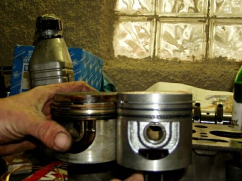

ondie
jakože ještě každej výrobce to dělal jinak jo ?
..Já sem ve článcích našel tuhle fotku a polekalo mě to...že má každej ty kroužky jiný.. (minimálně v jinejch vzdálenostech od sebe myslim)
vlevo L vpravo LS píst

-> ondie: Stačí ti jenom písty jestli je to stará česká výroba ale ty musíš sehnat staré české KS má jiné kroužky
